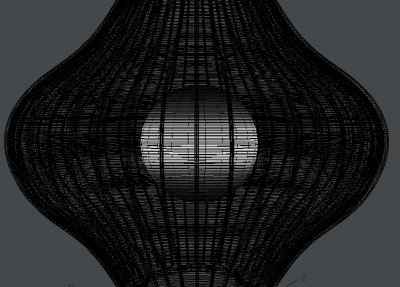

Jak ta lampa wyszła "średnio " to ja rzucam ten rendering i zatrudnie się na budowieJanusz Biela wrote:Ta lampa to najwiekszy problem ktory wyszedl....srednio. Klosz jest przezroczysty a w srodku jest lumi sphera. A teraz najwiekszy problem: uzylem blur transparency ktory jest strasznie wolny (znow klania sie brak shaderow w Krayu) to wszystko. Metalowy klosz w srodku dla uwidocznienia efektu. To tyle......tylko ta lampa zabrala mi ok 20-30% czasu w renderze...artattak wrote:W jaki sposob zrobiłeś tak realistycznie wygladajacą lampę

No właśnie zaczołem eksperymenty i nie za bardzo wiem jak uzyskaś rozmycie przezroczystości ? może jakaś drobna wskazówka albo podpowiedz jak to uzyskaćartattak wrote:Jak ta lampa wyszła "średnio " to ja rzucam ten rendering i zatrudnie się na budowieJanusz Biela wrote:Ta lampa to najwiekszy problem ktory wyszedl....srednio. Klosz jest przezroczysty a w srodku jest lumi sphera. A teraz najwiekszy problem: uzylem blur transparency ktory jest strasznie wolny (znow klania sie brak shaderow w Krayu) to wszystko. Metalowy klosz w srodku dla uwidocznienia efektu. To tyle......tylko ta lampa zabrala mi ok 20-30% czasu w renderze...artattak wrote:W jaki sposob zrobiłeś tak realistycznie wygladajacą lampę

Jak ta lampa wyszła "średnio " to ja rzucam ten rendering i zatrudnie się na budowieDzięki za wskazówki nie omieszkam poeksperymentować z czymś podobnym a efekty przedstawie na forum.
He he Wiem.
problem jest taki ze blur transparency dziala wolno (wiadomo nie jest to zrobione pod Kraya...znow klania sie brak shaderow dla materialow) im wiekszy parametr blur tym lepszy efekt ale dluzszy czas renderu (czasami renderowanie scene traci sens....)
Mozna to obejsc malym trikiem:
Przezroczystosc na kloszu + male jej rozmycie (REFRACTION BLURRING w zakladce ENVIRONMENT) 10-20% na papierowej obudowie lampy.
oraz najwiekszy trik w tym : lumi ball w srodku ktory posiada gradient jako luminescencje. To jest tylko idea, ktora mozna rozwinac na przyszlosc....

Hey is not big deal !
problem was how achieve effect of floor lamp. Because use lumi ball and transparency with blur refraction on the lamp shader is the best idea...I did that. But this basic idea is the first step to suicide I had to avoid problem.
Transparency+blur is the best solution but because we do not have Surface Shaders in Kray we must suffer
But it is one solution:
1. We must use lumi ball
2. we must use transparency
3. We must use blur rerfaction
In point 3, then bigger parameter of refraction blur then better effect ...and the best way to kill cpu.
So I used lumi ball with gradient (pic above) + small effect (10%, which still is slow but not that to make time render "infinite") I wanted also make visible metal strings from inside. Actually this freaking lamp took ~30% of time render next ~20% was curtains....so you see how necessary KraySurfacesShader as additional is....
