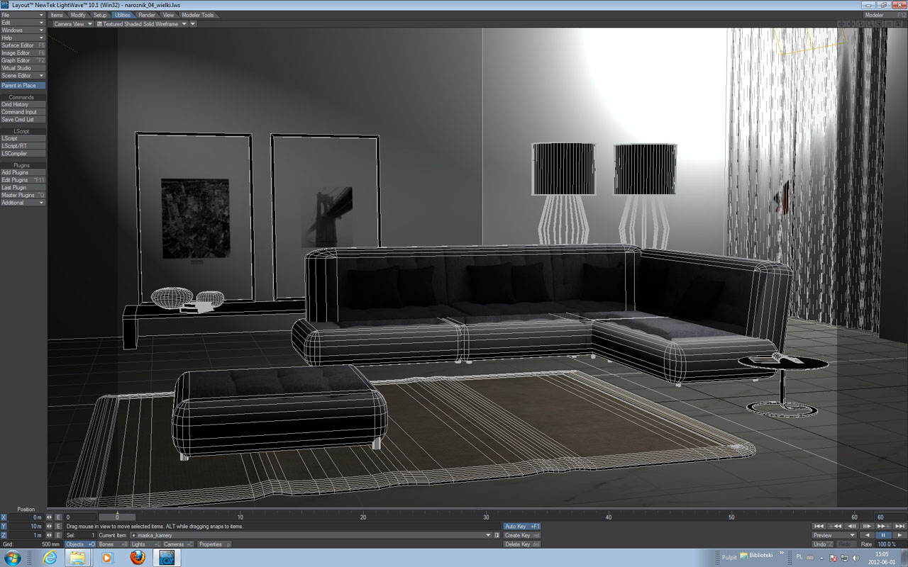

Hey witamy na forum! Gratulacje, naprawde niezle rendery. Mozesz pokazac siatke ze swiatlami ? Jak beda materialy w Kray, wtedy bedziesz mial tylko jeden krok do super renderow

A oto siatka siatka. Co do oświetlenia to dwa światła area jedno w oknie drugie pod sufitem, globalne oświetlenie to sfera biało niebieski gradient i 4 lumipoligony pod sufitem. Jeszcze jedna sprawa rzadko używam odpowiednika prawdziwego światła słonecznego ponieważ fotografowie przy fotografi mebli używają kilku świateł studyjnych. W świetle słonecznym trudno zapanować nad kontrastem, obszary nasłonecznione to białe plamy a miejsca zacienione to bardzo ciemne obszary. Idealnie jest gdy światło globalne oświetla równo cały mebel a jeden punkt świetlny rysuje nam delikatnie wszelkie nierówności bryły 3D. Widać to w filmach z najwyższej półki np. piraci z karaibów techniczny i oświetleniowy majstersztyk. Piękne miękkie globalne światła plus światła rysujące postacie i otoczenie. Jest to bardzo trudno osiągnać realu w renderingu wcale nie jest łatwiej.
