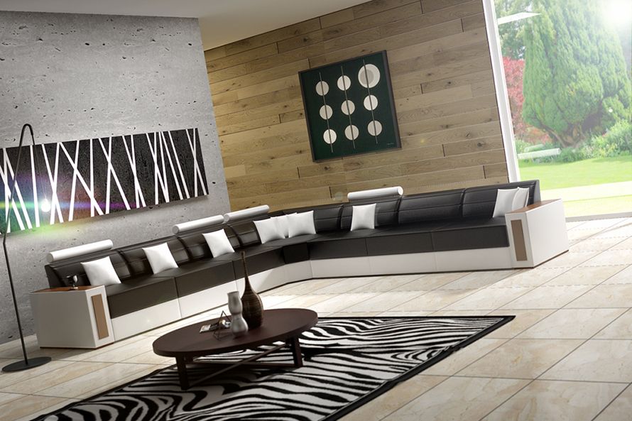

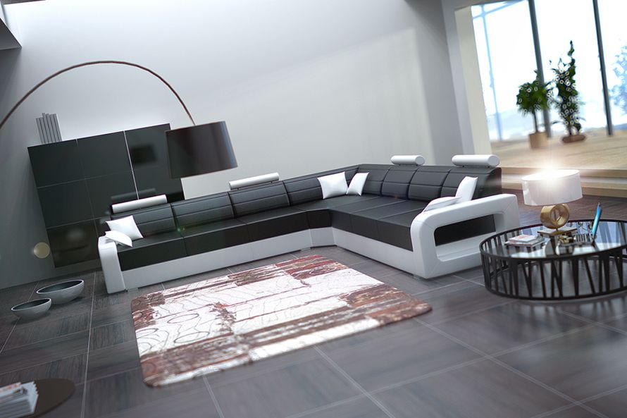

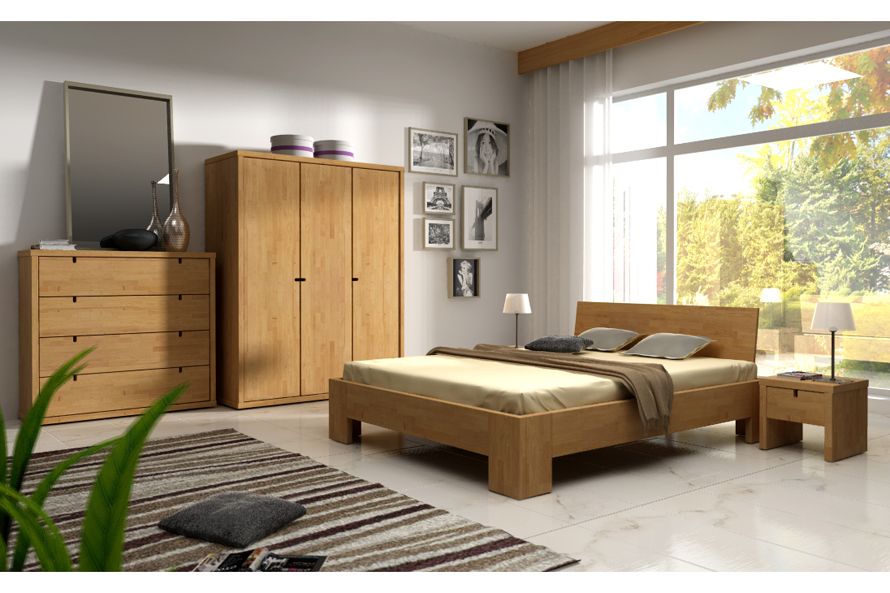

Kolejna dawka moich prac

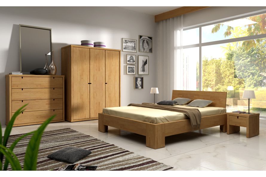

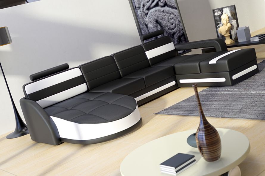

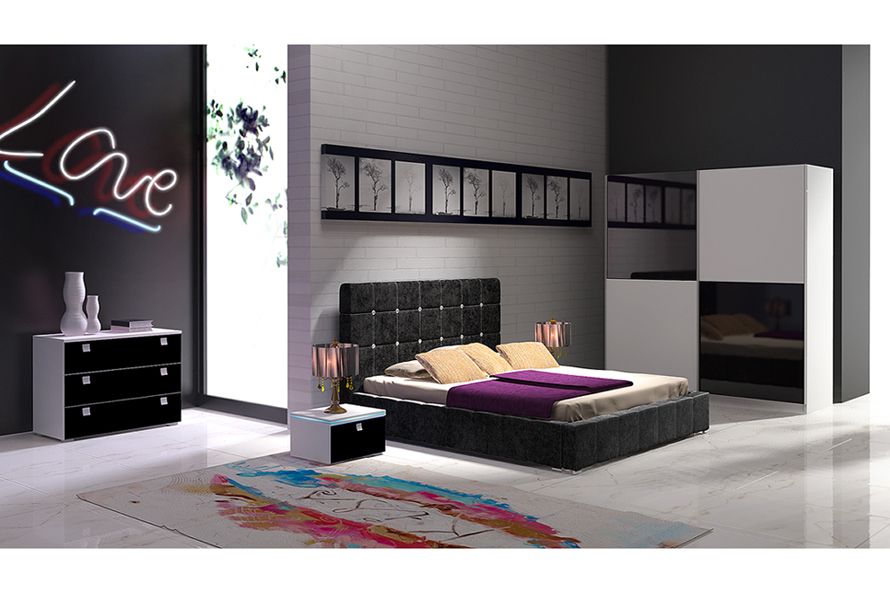

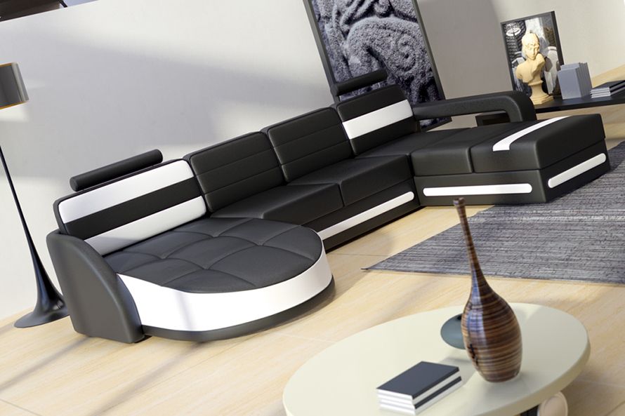

modelling and rendering 100% my work. Kray 2.4, photoshop & dof pro

good work!!!
lumi panel? setup? light)
Re: Kolejna dawka moich prac
Transperency + area light back of the panelnico wrote:good work!!!
Mam pytanie tecniczne. Jak ukryć odbicia lumipaneli ? Opcja unseen by camera ukrywa obiekt ale nie jego odbicie znaczy reflection. Jeśli zna Pan rozwiązanie proszę o wskazówkę.Janusz Biela wrote:Nice
Zauwazylem wczesniej te refleksy....artattak wrote:Mam pytanie tecniczne. Jak ukryć odbicia lumipaneli ? Opcja unseen by camera ukrywa obiekt ale nie jego odbicie znaczy reflection. Jeśli zna Pan rozwiązanie proszę o wskazówkę.Janusz Biela wrote:Nice
Tutaj setup:
http://www.kraytracing.com/joomla/forum ... &mode=view
Ale uwaga jest bug w Kray (G. chyba ma z tym nadal problem). panele nie przepuszczaja fotonow z innych zrodel swiatla. Wiec dajac je w okanch i ukrywajac je (zachowuja sie wtedy jak Area light ale wiadomo ze bez szumu i bezposredniego swiatla) blokuja one Physky Light czy inne zrodlo swiatla (slonce przechodzi...)
Mozna to ominac poprzez nadania tym panelom ok 75% transparency i zwiekszenie luminescencji (jak bylo np. 200% luminescencji to z tym trikiem nalezy dac 75% trasnparency i 600% luminescencji - bedzie to samo ale za to przeleca fotony od physky z zewnatrz.....to samo dotyczy paneli na sufitach.) Czasami trzeba kombinowac zeby ominac bugi do czasu nastepnej aktualizacji.
WIELKIE DZIEKIJanusz Biela wrote:Zauwazylem wczesniej te refleksy....artattak wrote:Mam pytanie tecniczne. Jak ukryć odbicia lumipaneli ? Opcja unseen by camera ukrywa obiekt ale nie jego odbicie znaczy reflection. Jeśli zna Pan rozwiązanie proszę o wskazówkę.Janusz Biela wrote:Nice
Tutaj setup:
Mozna to ominac poprzez nadania tym panelom ok 75% transparency i zwiekszenie luminescencji (jak bylo np. 200% luminescencji to z tym trikiem nalezy dac 75% trasnparency i 600% luminescencji - bedzie to samo ale za to przeleca fotony od physky z zewnatrz.....to samo dotyczy paneli na sufitach.) Czasami trzeba kabinowac zeby ominac bugi to czasu nastepnego update.
