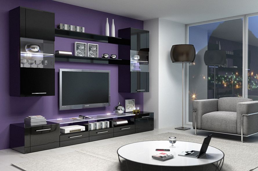

Kray 2,4 czas pracy średnio 40-60 minut na projekt z renderingiem 2200x1467. Troszkę photoshopa i czasem dof pro.
Więcej moich prac tych nie udanych i tych udanych na www.foto-meble.pl lub www.artattak.com.pl
Kilka renderów
Kilka renderów

Hey witamy na forum! Gratulacje, naprawde niezle rendery. Mozesz pokazac siatke ze swiatlami ? Jak beda materialy w Kray, wtedy bedziesz mial tylko jeden krok do super renderow
Re: Kilka renderów
OO dzięki za miłe słowa ale nie przesadzaj z jakością moich renderów. Dodam na usprawiedliwienie że muszę średnio w 7 godzin zrobić od 4 do 6 takich aranżacji i oszczędzam z jakością parametrów renderingu. A co do mapy świateł ta ja troszkę dziwnie oświetlam. Jako że zdjęcia mebli tapicerowanych robię fizycznie cyfrówką to staram się układ lamp studyjnych odtworzyć w LW. Raczej bawię się siłami świateł ich pozycją oraz jasnością materiałów ściany podłogi itp. kombinuję przestawiając światła lub je odbijając od ścian to analogicznie tak samo postępuje w KRAY. Postaram się jutro podesłać układ świateł bo poza firmą nie mam dostępu do sceny. Jeszcze raz dzięki za miłe słowa.

Uzywam Kraya od 7 lat i wiem kiedy render jest dobry z tego silnika Poza tym kilka renderow w 7h to nawet ja nie potrafie....Czekam na siatke

A oto siatka siatka. Co do oświetlenia to dwa światła area jedno w oknie drugie pod sufitem, globalne oświetlenie to sfera biało niebieski gradient i 4 lumipoligony pod sufitem. Jeszcze jedna sprawa rzadko używam odpowiednika prawdziwego światła słonecznego ponieważ fotografowie przy fotografi mebli używają kilku świateł studyjnych. W świetle słonecznym trudno zapanować nad kontrastem, obszary nasłonecznione to białe plamy a miejsca zacienione to bardzo ciemne obszary. Idealnie jest gdy światło globalne oświetla równo cały mebel a jeden punkt świetlny rysuje nam delikatnie wszelkie nierówności bryły 3D. Widać to w filmach z najwyższej półki np. piraci z karaibów techniczny i oświetleniowy majstersztyk. Piękne miękkie globalne światła plus światła rysujące postacie i otoczenie. Jest to bardzo trudno osiągnać realu w renderingu wcale nie jest łatwiej.
